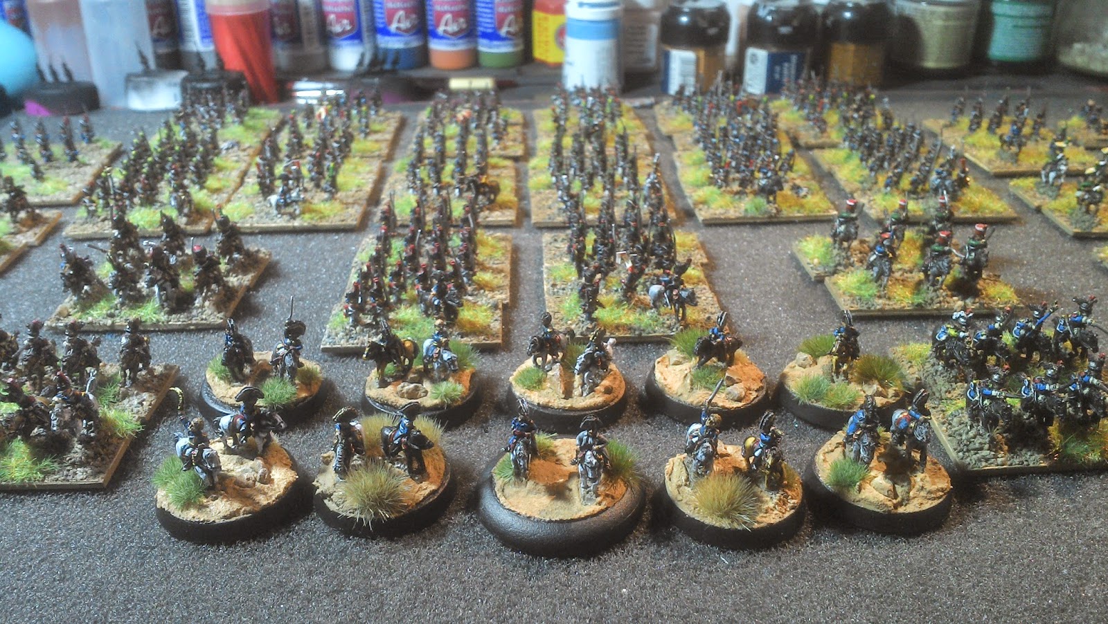

Pour finir, je colle du flocage. Je fais mon petit mélange… en 6mm j’évite de trop utiliser l’herbe statique car ça fait vite jungle… mais il y en a un petit peu. L’avantage de mélanger c’est d’ajouter des couleurs.
Il manque les drapeaux,  je les ajoute quand le socle est terminé.
Selon les socles, les armées, les figurines, les uniformes, je varie parfois les couleurs de socles. Ça peut paraître étrange, mais ça passe car la technique reste la même, et ça aide aussi à distinguer parfois entre deux corps d’armée ou divisions.

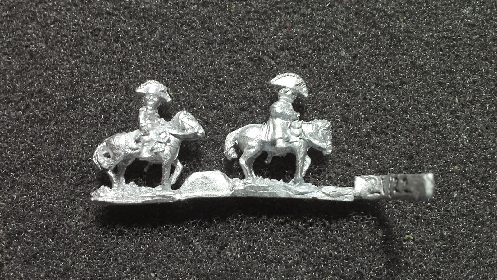

Dans un premier temps, les figurines brute, sur leur barrette. J’ai juste tordu le bout à droite pour que les figurines tiennent debout pendant qu’elles sèchent.

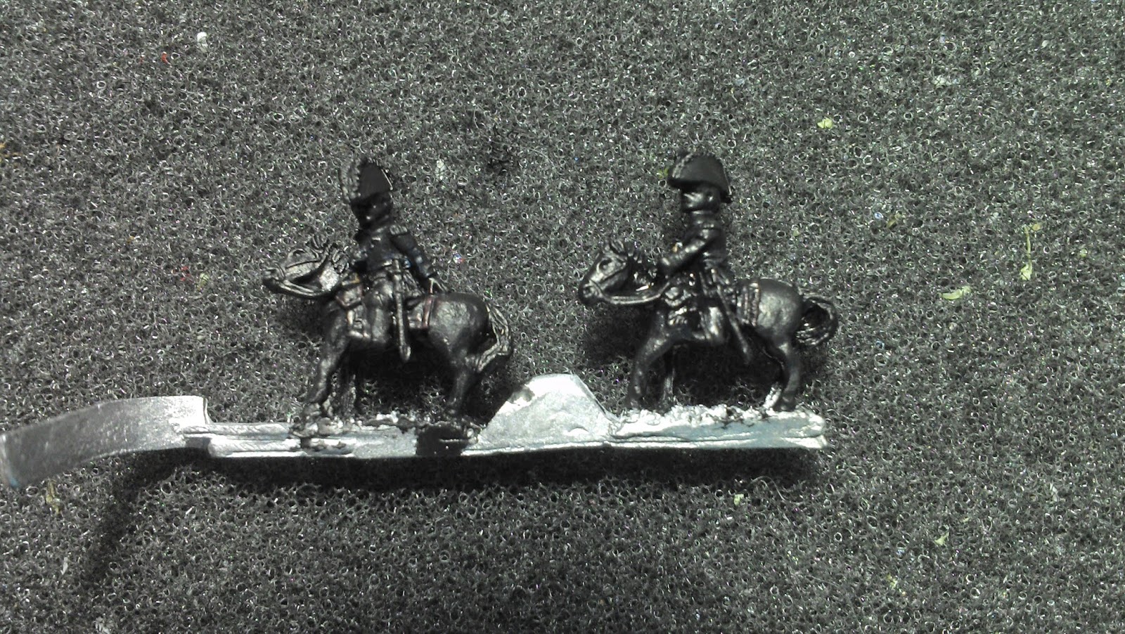

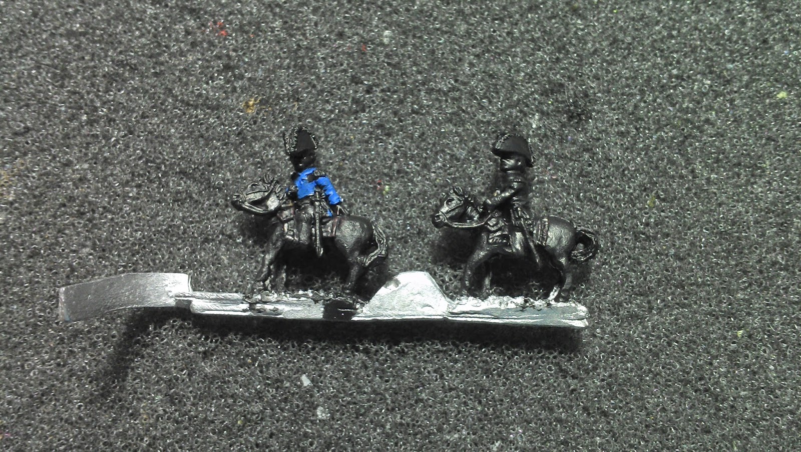

Étape 1, sous-couche noire. Elle n’est pas très dense, assez diluée même, et n’a pour but “que” de souligner les reliefs.

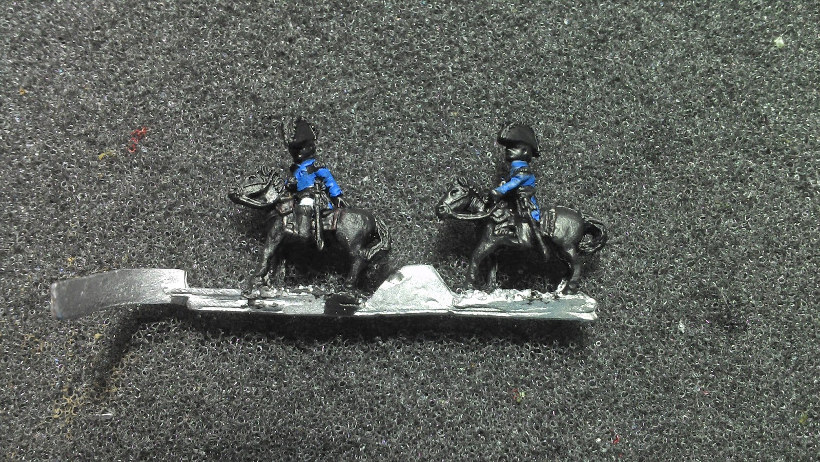

Étape 2, la veste est peinte en Enchanted Blue. Si les creux sont peints aussi ce n’est pas grave du tout. A chaque fois que je poserai une nouvelle couleur, je ne le ferai que sur la figurine de gauche afin de voir le avant/après.

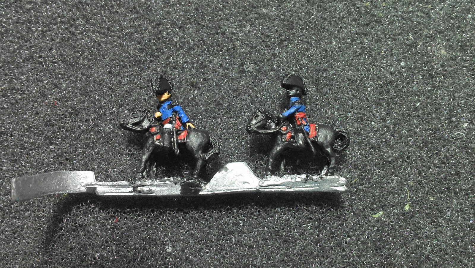

Nous en étions donc là :
Les couleurs de bases étaient posées et on était à la recherche de l’encre noire que vous aviez rangé.
Si-si, souvenez-vous…

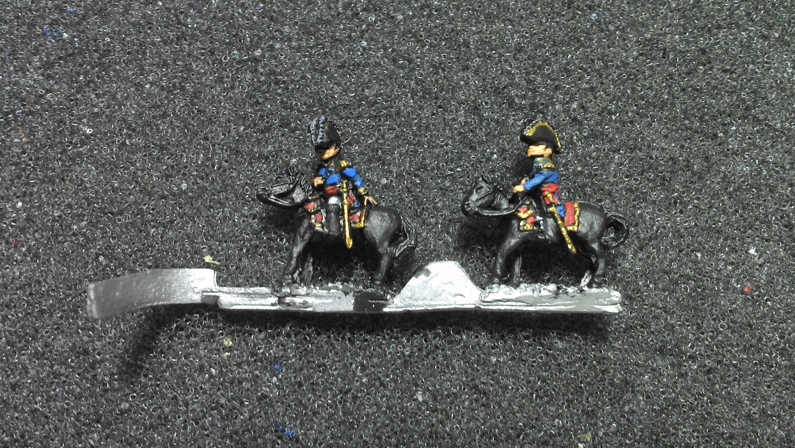

Une fois le pot retrouvé, je passe un mélange environ 50/50 eau/encre sur l’ensemble de la figurine.
L’encre va aller se loger dans les creux de la figurine tout en laissant un léger voile sur toutes les surfaces.

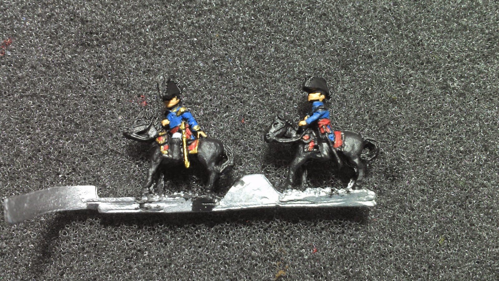

Une fois l’encre sèche (et le docteur Bidule un peu remis de ses émotions après toutes ces révélations…), je reprends les mêmes couleurs que pour les bases mais en tâches plus légères. Ici le bleu de l’uniforme.

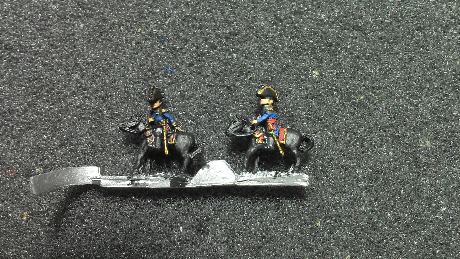

Et là la figurine terminée après tous les éclaircissements.
Seules couleurs rajoutées par rapport aux couleurs de base, le Blazing Orange de Citadel pour les toutes dernières lumières sur le rouge et du Shadow Grey sur les plumes du bicorne.
Voilà un petit comparatif avec la même figurine entre la version terminée et celle avec juste les couleurs de base.

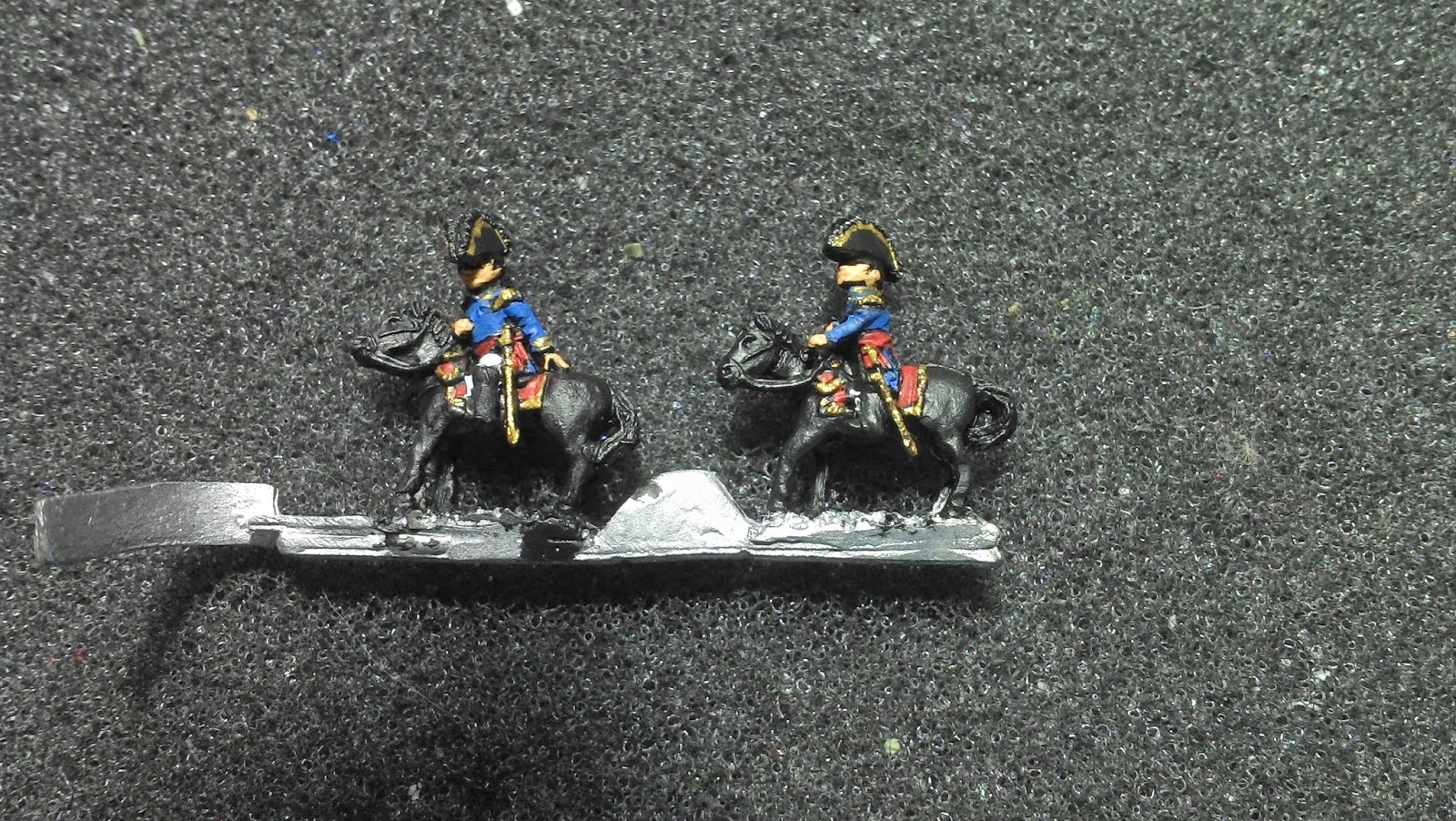

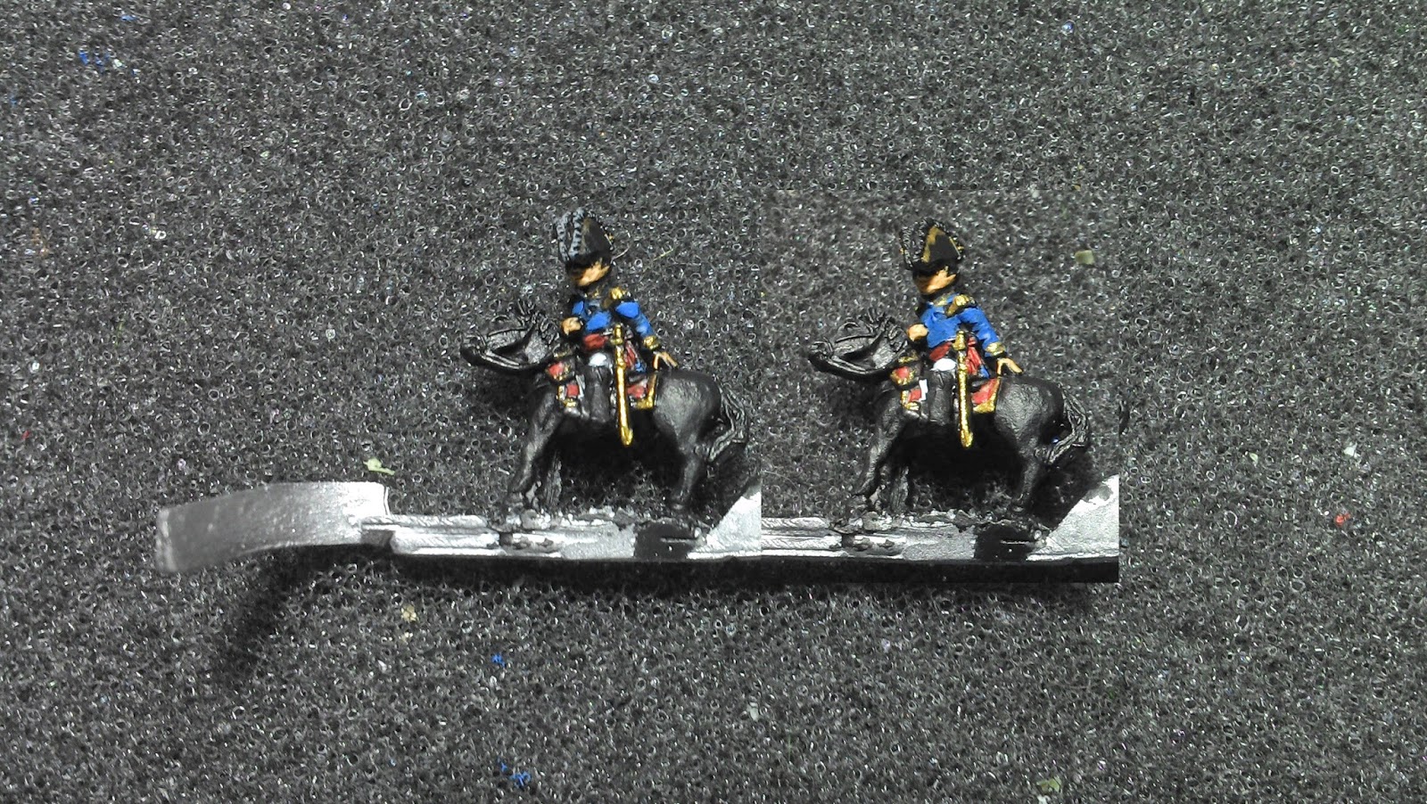

Ici, le reste des États-Majors en cours de peinture avec uniquement la sous-couche noire et la base bleue.
Depuis la photo toutes les bases ont été posées.
Elles seront terminées ce soir normalement et ensuite, on pourra attaquer les chevaux.
Et ce n’est pas la partie que je préfère…
Un Général était terminé, un autre était en passe de l’être et 9 autres étaient en attente.
Ils sont maintenant tous finis en suivant la même méthode que pour le premier.
Seule petite variation, des Généraux de Brigade avec leur ceinture écharpe bleue peinte en Ice Blue Citadel.

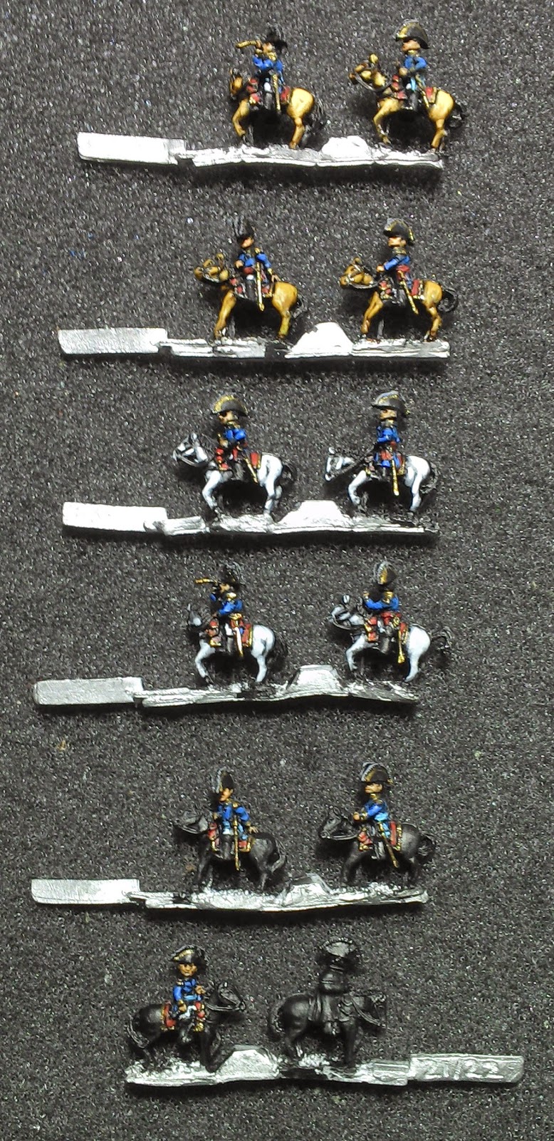

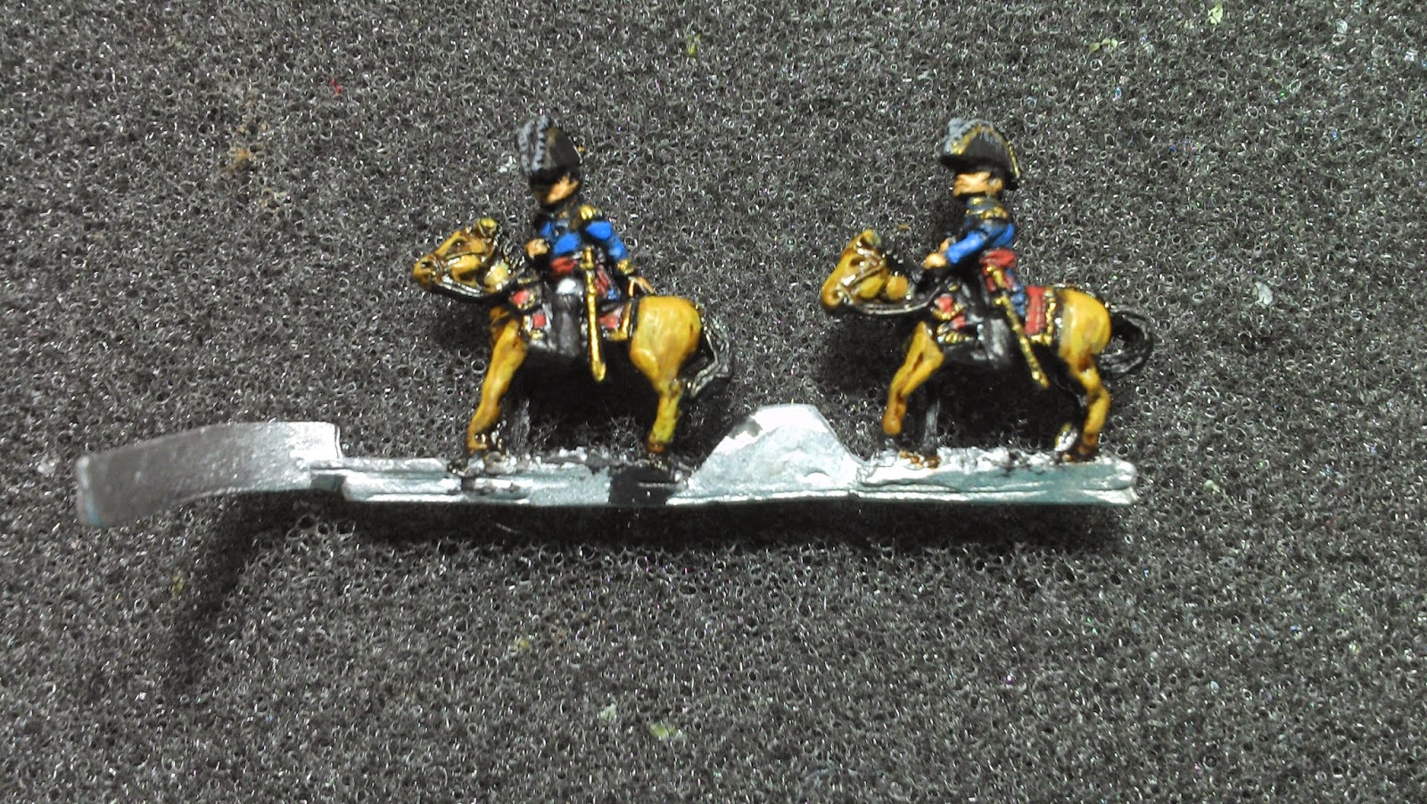

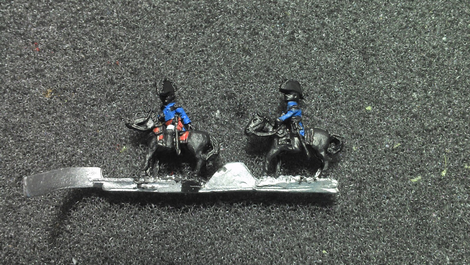

Bien attaquons-nous maintenant aux chevaux. J’ai décidé de garder certains chevaux noirs et de peindre les autres en marron et en gris.
Commençons par les marron.

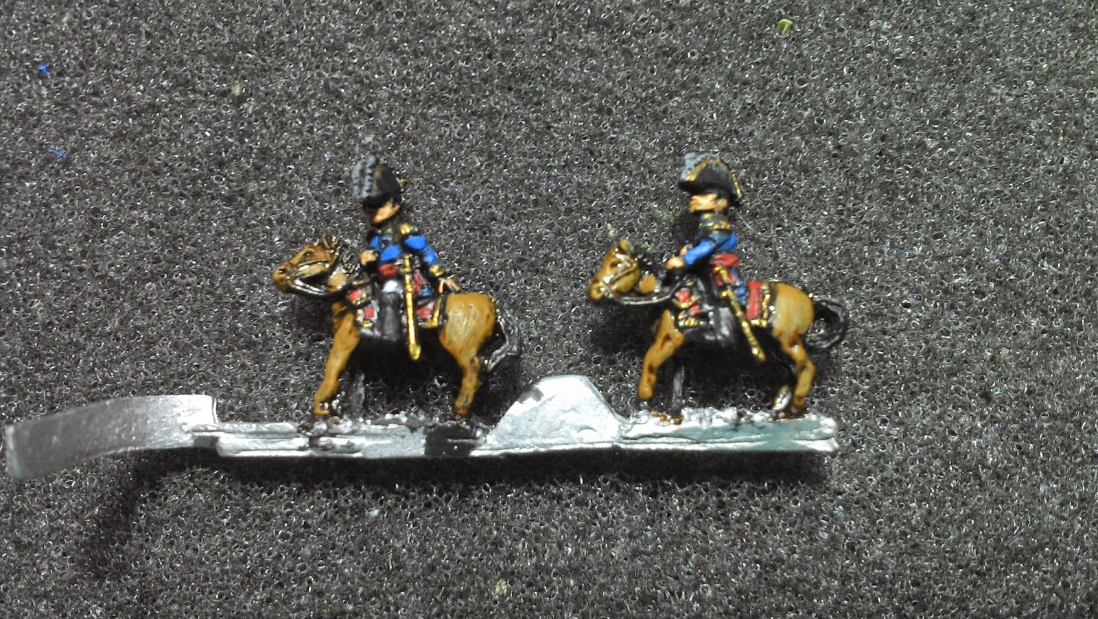

Les chevaux sont peints en Snakebite Leather.
Je passe ensuite une couche d’encre Citadel marron, non diluée ou très peu.
Comme l’encre noire sur l’uniforme, elle va aller se loger dans les creux. Au contraire de l’encre noire, elle ne va pas ternir la couleur de base mais la densifier.

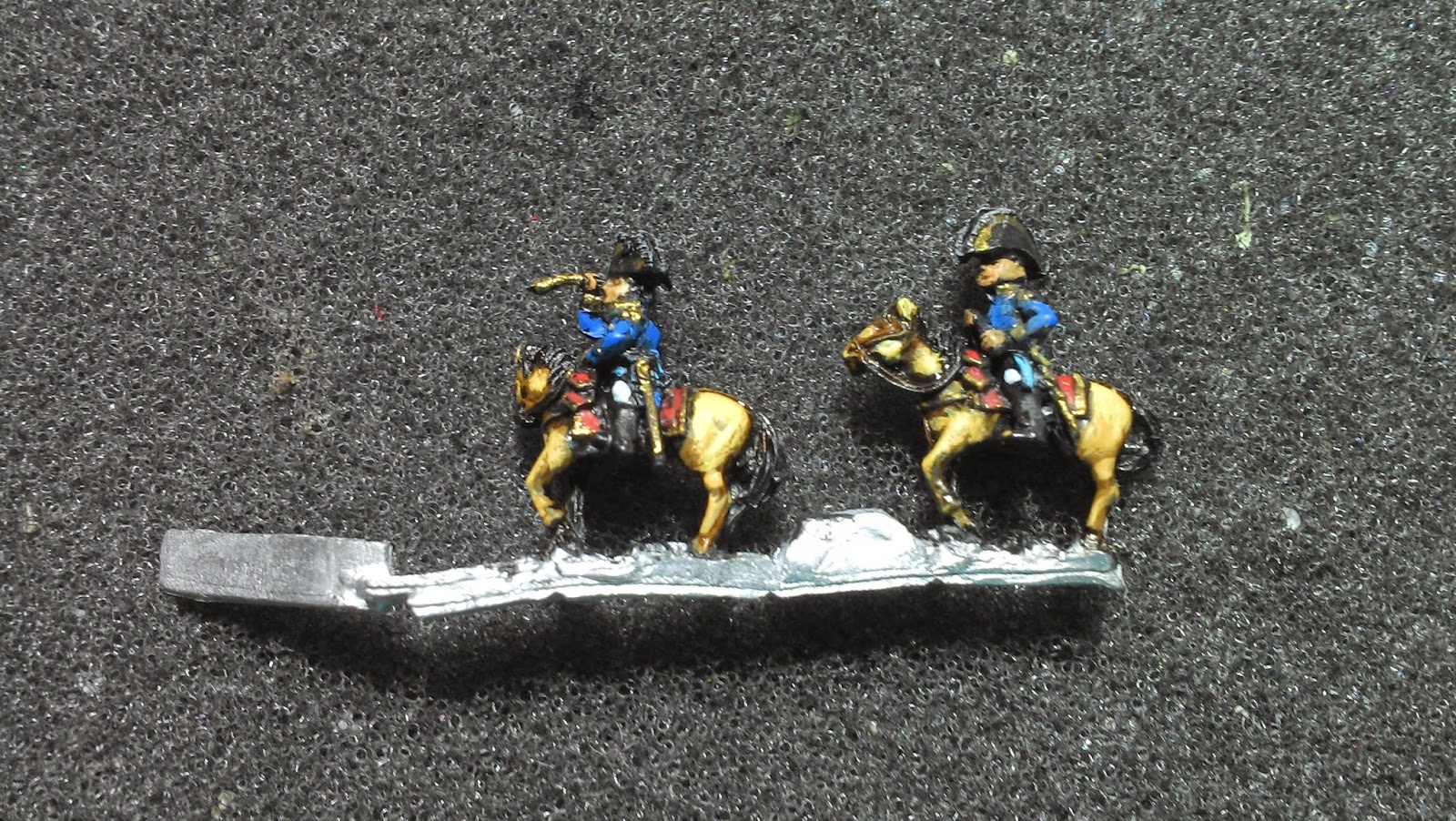

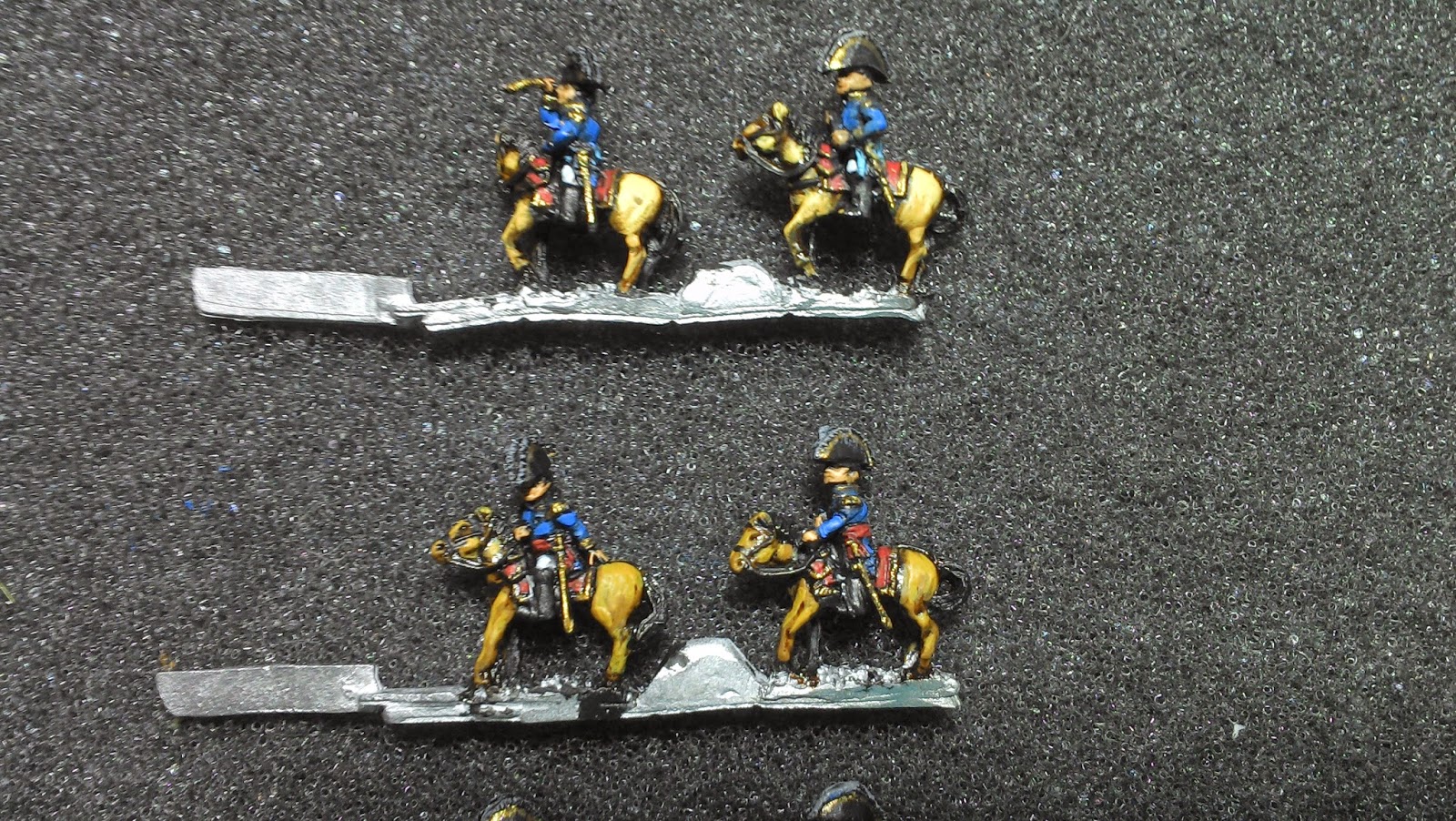

Viennent ensuite les éclaircissements. Je repasse d’abord une couche de Snakebite Leather en évitant les creux.
Pour garder une robe colorée, j’ai éclairci le marron avec du jaune, le Sunburst Yellow en l’occurrence.
Voilà pour ces 2 chevaux.
J’avais prévu 4 chevaux marrons mais pour les 2 suivants je vais varier un peu la couleur. Au mélange de Snakebite et de Sunburst j’ai ajouté du blanc. La teinte en est plus jaune et plus pâle aussi.
A titre de comparaison voilà les chevaux traités au marron+jaune+blanc en haut et ceux avec le marron+jaune en bas.

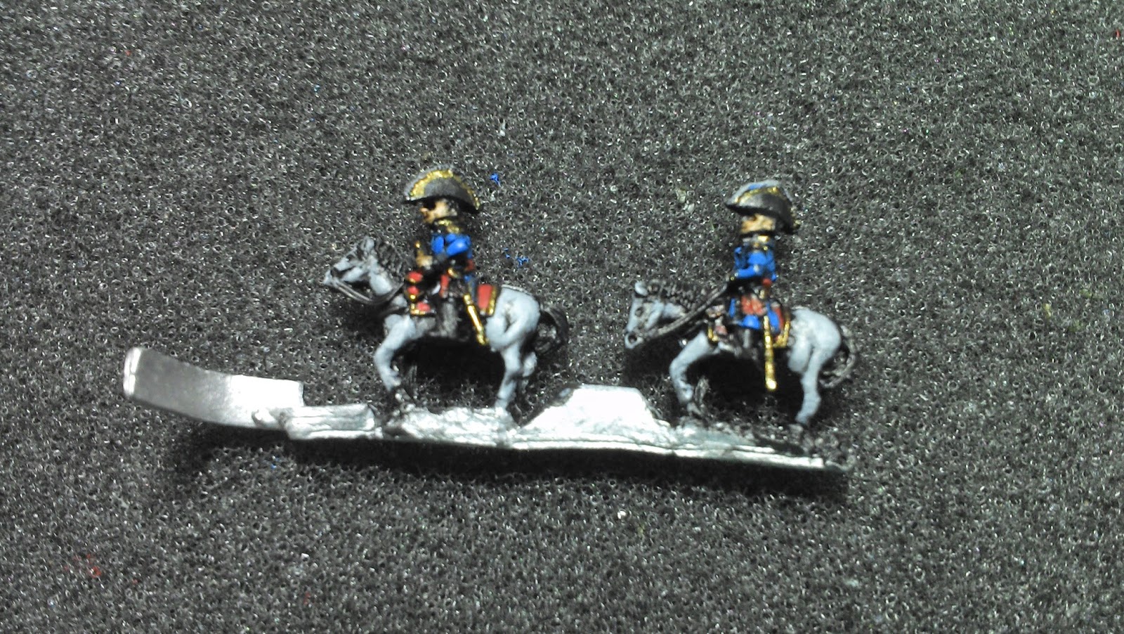

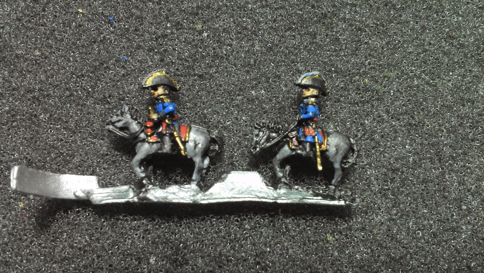

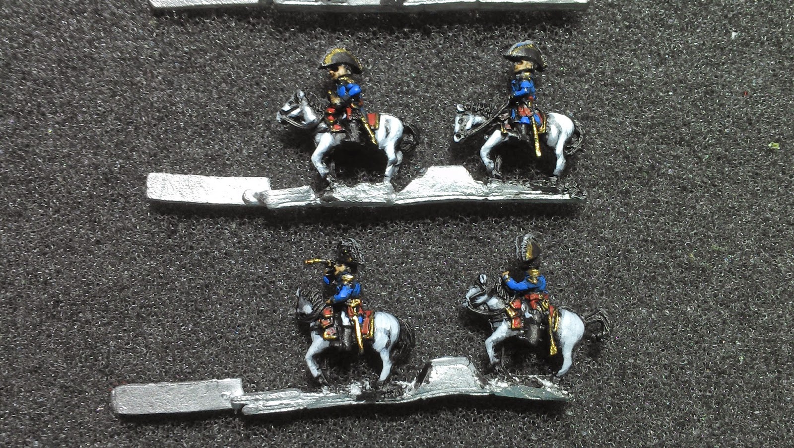

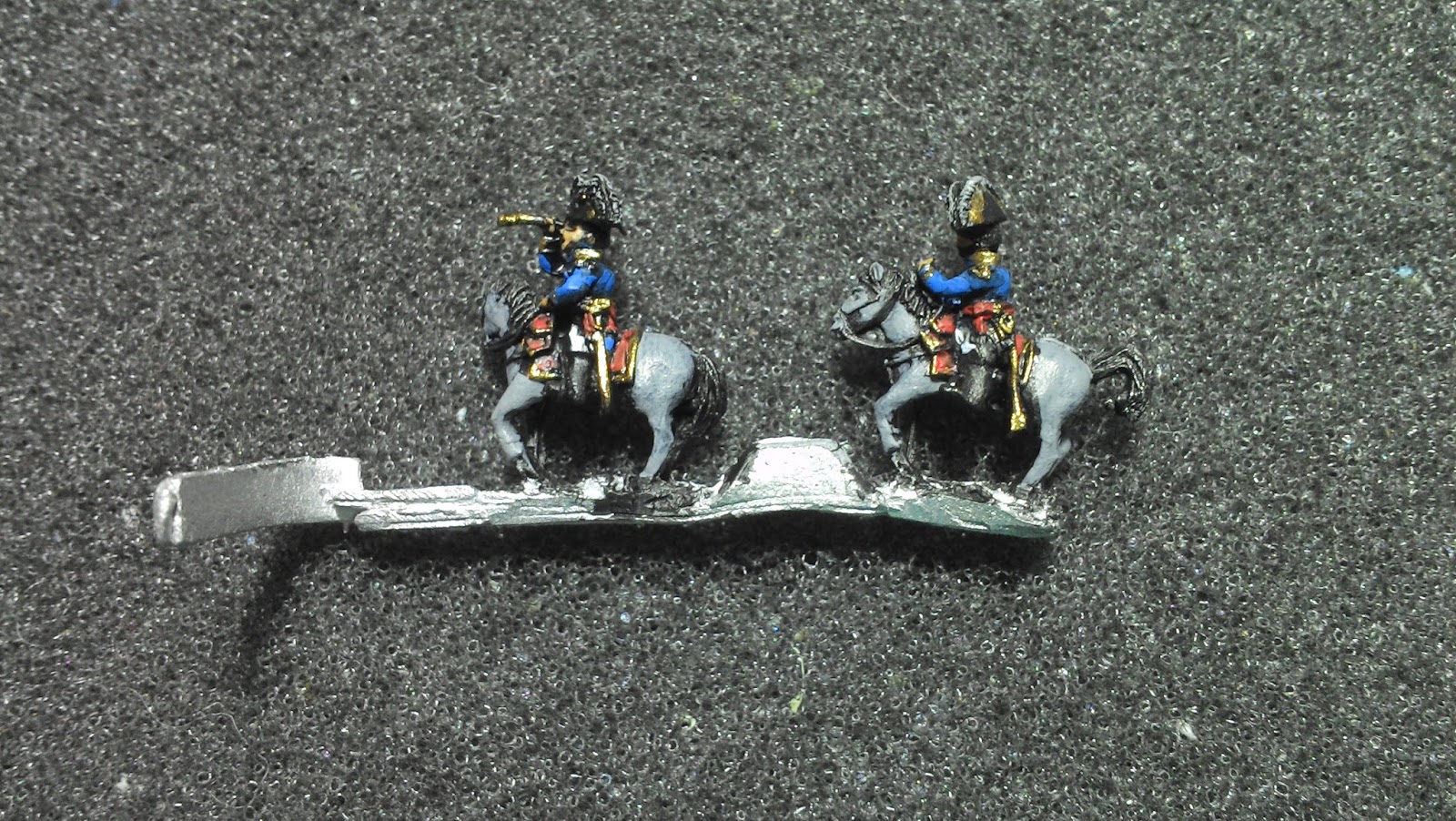

Passons maintenant aux chevaux gris.

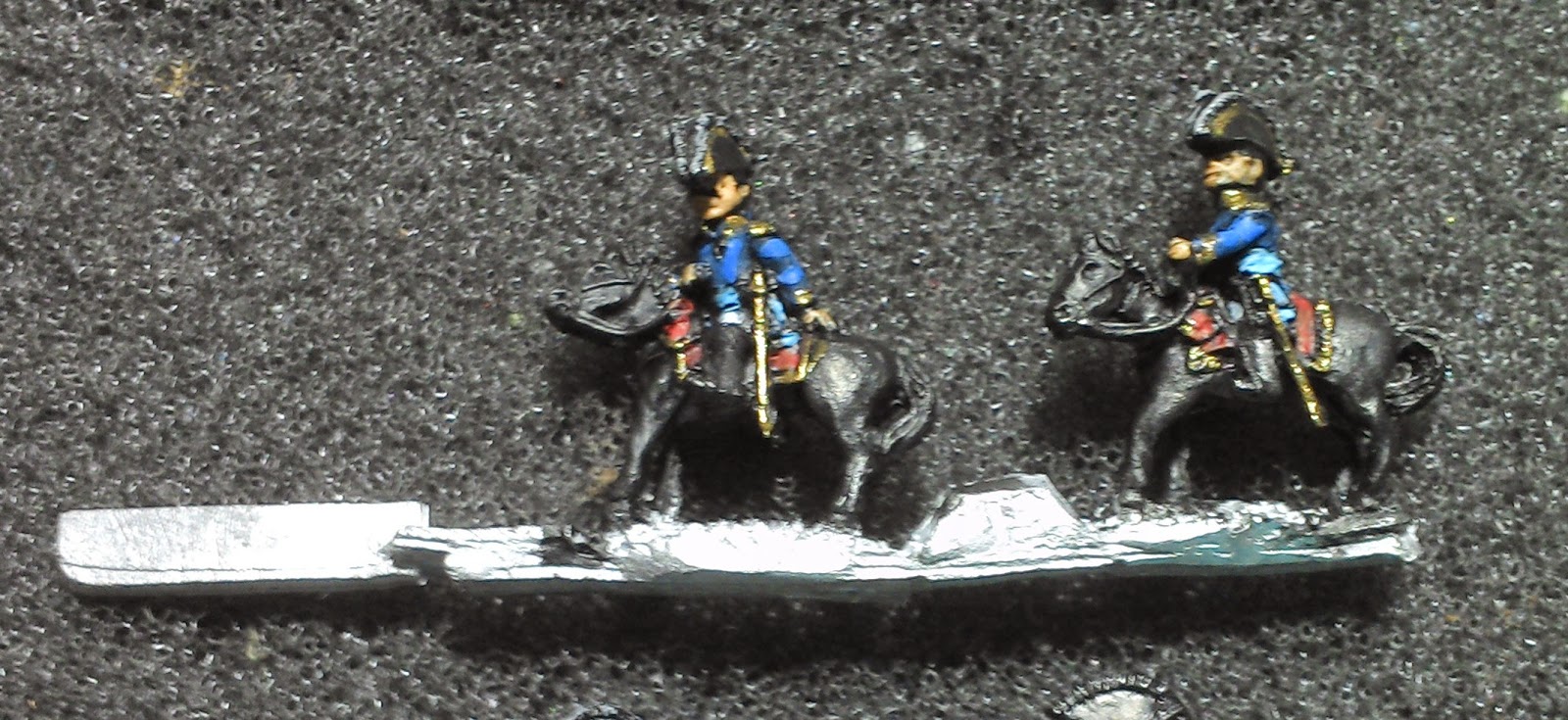

J’ai choisi un gris foncé pour base, le Codex Grey Citadel.
Il est passé sur la robe entière du cheval.
Je passe ensuite un encrage noir pour foncer les creux.
J’ai fait une tentative en encrage marron pour voir ce que cela donnait mais ça ne m’a pas plu du tout !!

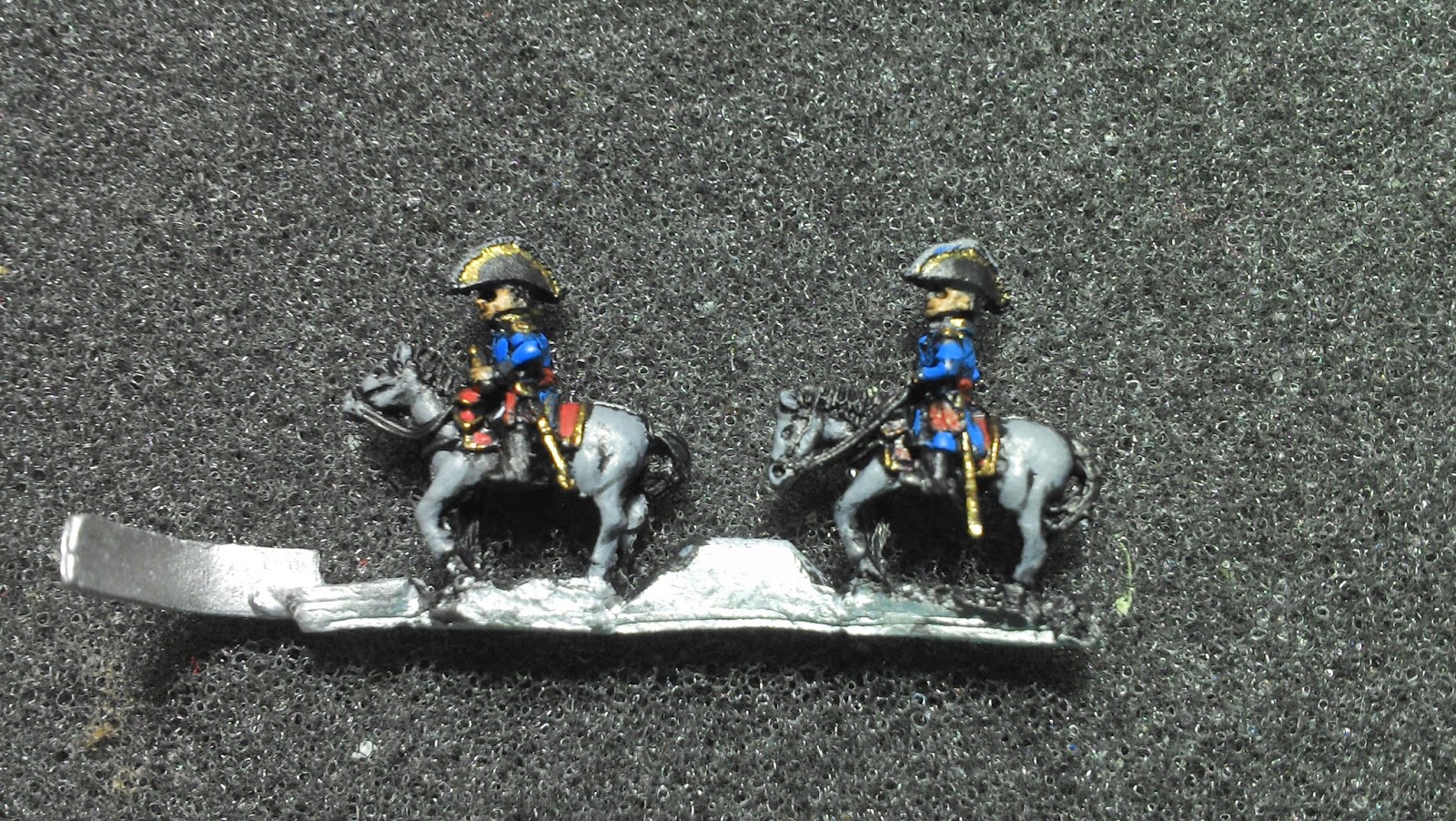

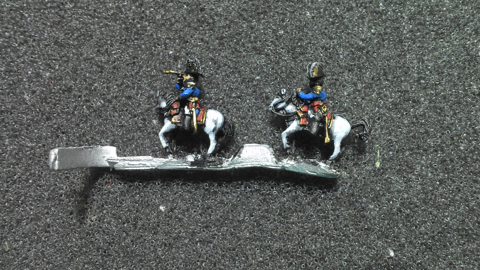

Comme avec le marron, je repasse une couche de Codex Grey en évitant les creux.
Je commence les éclaircissements avec du Fortress Grey, plus clair donc.
Cette couleur est bien diluée afin de ne pas complètement recouvrir le gris foncé.
Un peu de blanc ajouté au Fortress Grey sur quelques points de lumière.

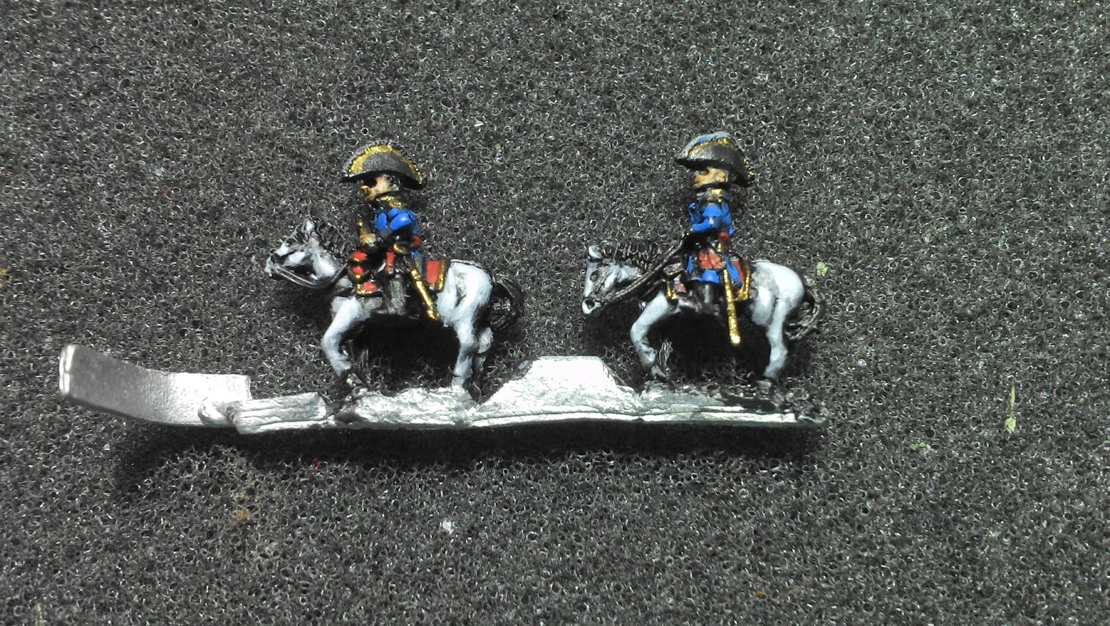

Et pareil pour les deux autres.
Au final j’ai rajouté plus de blanc pour les chevaux du haut, ça varie un peu. On peu continuer comme ça jusqu’au blanc pur d’ailleurs.

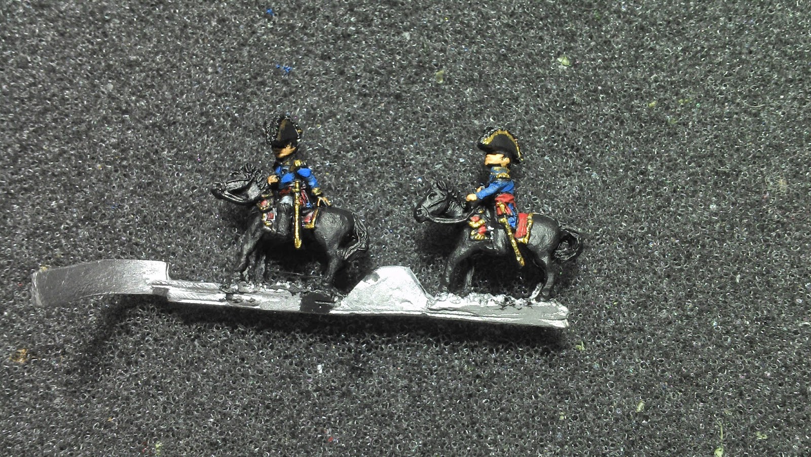

Voilà les 9 Généraux finis.
Oui il en reste un dixième qui n’est pas peint… Il est en manteau, tout comme l’un de ceux juchés sur un cheval gris, mais avant de le peindre, je voulais vérifier si je n’avais pas d’image de généraux avec un manteau autre que bleu dans ma documentation. Si je trouve (à part le Maréchal Ney), je le peindrai différemment, sinon il sera bleu aussi.
